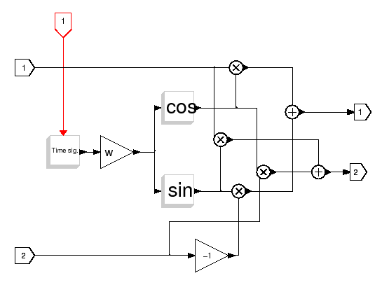

Bloc modulateur I/Q
Ce bloc realise un oscillateur local complexe. Il calcule :
où u1,u2 sont les deux entrées régulières et y1, y2 les sorties régulières.
w0 est renseigné par le paramètre 'Vector of carrier frequency' de la boîte
de dialogue.

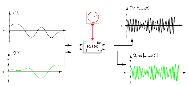

Ce bloc est typiquement utilisé pour réaliser une transposition de composantes
symboles en bande de base autour d'une fréquence porteuse comme le montre la figure suivante :
Les dates d'activation de ce bloc déterminent le pas d'échantillonnage des
grandeurs de sorties.
