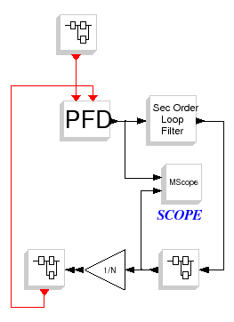

Diagramme de simulation d'un synthétiseur de fréquence à rapport de division entier accroché
\epsfig{file=synthe_phase_diagr.eps,height=8cm}

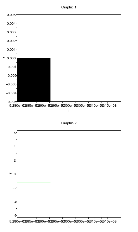

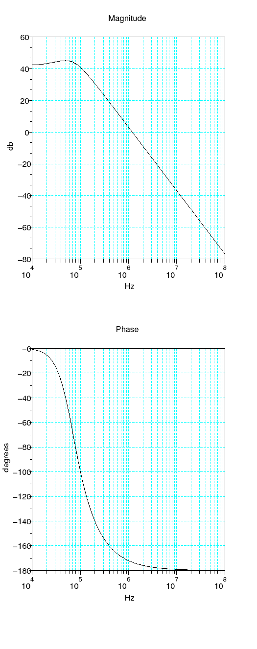

Résultats des oscilloscopes
\begin{figure}\begin{center}
\epsfig{file=synthe_phase_scope_1.eps,width=330.00pt}
\end{center}\end{figure}
Figure : Fonction de transfert en boucle fermé
\epsfig{file=synthe_phase_scope_2.eps,width=330.00pt}
Figure : Formes temporelles de sortie
