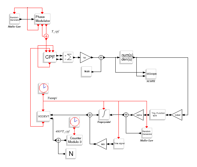

Diagramme éclaté d'un synthétiseur de fréquence du troisième ordre à rapport de division entier N
\epsfig{file=synthe_eclat_diagr.eps,width=400pt}

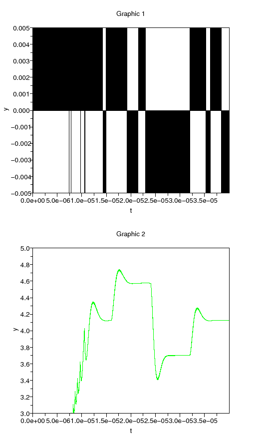

Résultats des oscilloscopes
\begin{figure}\begin{center}
\epsfig{file=synthe_eclat_scope_1.eps,width=330.00pt}
\end{center}\end{figure}
Figure : Résultats des 'scopes'
