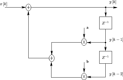

La Fig.1 représente le schéma bloc d'un filtre numérique récursif du deuxième ordre idéal.
\begin{figure}\centering
\scalebox{0.7}{%
\input{lin_chua_linear.pstex_t}}
\end{figure}
Figure 1: Schéma bloc d'un filtre du $ 2^{\rm {\grave{e}me}}$ ordre récursif linéaire

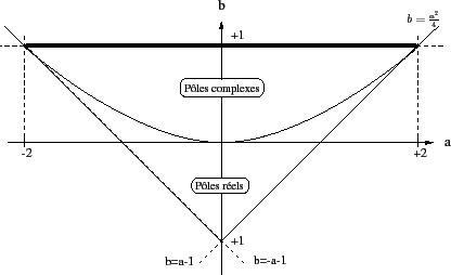

Avec cette précédente équation, nous sommes capable de déterminer le domaine de stabilité du filtre en accord avec les paramètres $ a$ et $ b$ des gains. La Fig.2 représente donc le domaine de stabilité du filtre du deuxième ordre.
\scalebox{0.6}{%
\input{RII_stable.pstex_t}}
\end{figure}
Figure 2: Domaine de stabilité du filtre du deuxième ordre récursif

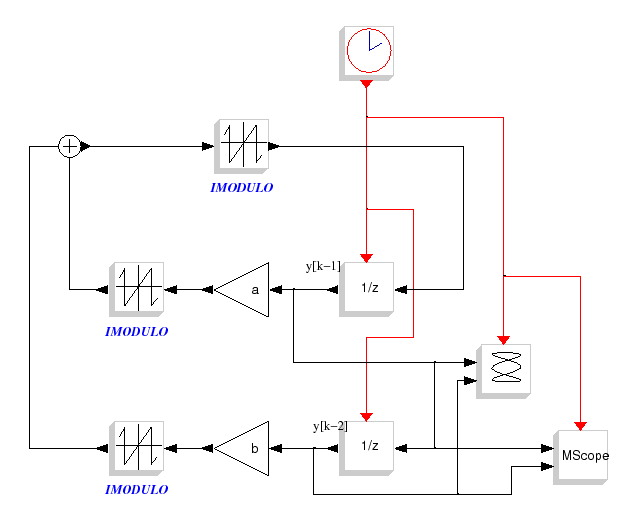

En renplaçant les opérateurs idéaux (gains et additionneurs) par les opérateurs réels trouvés dans les processeurs de traitement numérique du signal (DSP), nous pouvons associer une fonction non-linéaire à chaque opérateurs. Cette fonction est une fonction modulo qui traduit l'effet du dépassement de capacité qui intervient dans l'implémentation pratique.
Le système est alors décrit par le système d'équations non-linéaires de variables d'états discrètes suivant :
\begin{eqnarray}
y_{1_{k}} & = & F\left(F\left(F\left(ay_{1_{k-1}}\right)+F\left...
...}+x_{k}\right),\nonumber\\
y_{2_{k}} & = & y_{1_{k-1}},\nonumber
\end{eqnarray}
qui est le système simulé dans ce présent diagramme scicos.

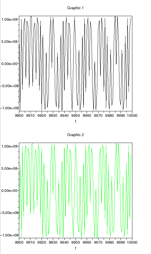

Résultats des oscilloscopes
\begin{figure}\begin{center}
\epsfig{file=lin_chua_scope_1.eps,width=330.00pt}
\end{center}\end{figure}
Figure : (a) Evolution temporelle des variables d'états discrètes
\epsfig{file=lin_chua_scope_2.eps,width=330.00pt}
Figure : (b) Trajectoire dans le plan de phase
