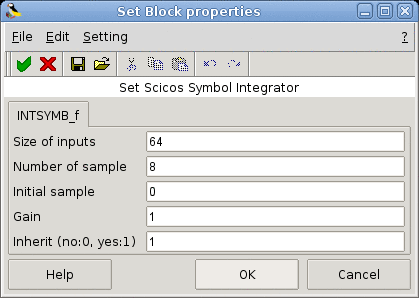

Bloc intégrateur discret symbole
- Size of inputs
La taille du port régulier d'entrée.
Type 'vec' de taille 1.
- Number of sample
Le nombre d'échantillons par symbole.
- Init counter value
L'index initial de l'échantillon où l'intégration discrète commence.
- Gain
Le gain appliqué à la sortie régulière.
- Inherit (no:0, yes:1)
Hérite des événements par les entrées régulières (supprime le port d'entrée évènementiel).
