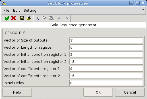

- Vector of Size of outputs
Type 'vec' de taille -1. La longueur des séquences.
- Vector of Length of register
Type 'vec' de taille -1. La longueur des registres.
- Vector of Initial condition register 1
Type 'vec' de taille -1. La valeur initiale du registre 1 (en valeur décimale).
- Vector of Initial condition register 2
Type 'vec' de taille -1. La valeur initiale du registre 2 (en valeur décimale).
- Vector of coefficients register 1
Type 'vec' de taille -1. La valeur des coefficients du registre 1 (en valeur décimale).
- Vector of coefficients register 2
Type 'vec' de taille -1. La valeur des coefficients du registre 2 (en valeur décimale).
- Initial Delay
Type 'vec' de taille 1. Le retard à l'origine (exprimé en échantillons).
