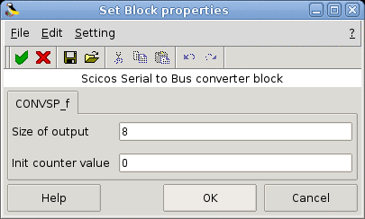

Bloc convertisseur série-parallèle
- Size of output
La taille du port régulier d'entrée.
Propriétés : Type 'vec' de taille 1.
- Init counter value
L'index initial où la convertion commence.
- toujours actif: non
- direct-feedthrough: oui
- détection de passage à zéro: non
- mode: non
- entrée régulières:
- port 1 : taille [1,1] / type 1
- sorties régulières:
- port 1 : taille [8,1] / type 1
- nombre des entrées évènementielles: 1
- nombre des sorties évènementielles: 0
- possède un état continu: non
- possède un état discret: oui
- possède un état objet: non
- nom de la fonction de calcul: convsp
- MODNUMCOS/macros/scicos_blocks/Tools/CONVSP_f.sci [voir code]
